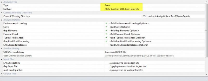

    Thử cách nào xem thế nào đại ca
    1/ Type: Chọn static
    2/ Subtype: Chọn Static Analysis with Gap Elements

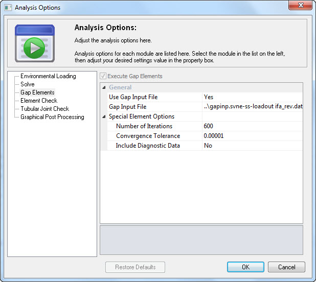

    Hình 1:
    Hình 2:
