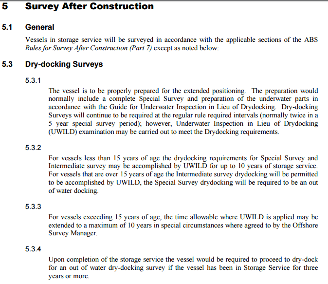

    Các anh em cho hỏi cái FSRU và FPSO mấy năm lên đốck một lần nhỉ. Em hỏi thì nhiều người nói là 5 năm . không biết đúng không, ( tài liệu nào quy định ạ)

    Theo ABS thì nó như thế này, không phải lúc nào cũng 5 năm đâu nhé. upload_2016-8-28_16-5-38.png

    Như vậy theo như em hiểu . Với những tàu nhỏ hơn 15 năm tuổi thì , có thể sử dụng kiểm tra dưới nước để kiểm tra.( việc kiểm tra dưới nước phải được chấp thuận của đăng kiểm ). còn những tàu trên 15 năm có thể được kéo dài ra được không ạ??

    Tuổi thọ của FPSO/FSO/FSRU thường lấy theo tuổi thọ của mỏ. Thông thường là 25 năm. theo luật của đăng kiểm cho các tàu chứa, xử lý dầu...có dấu phân cấp (notation) UWILD thì không phải lên dock để kiểm tra định kỳ trong suốt 25 năm (trừ khi có sự cố nghiêm trọng). Thay vào đó tàu chứa, xử lý dầu sẽ được kiểm tra bằng cách cho người nhái lặn xuống cùng các thiết bị kiểm tra dưới nước để kiểm tra phần dưới nước của vỏ tàu...
