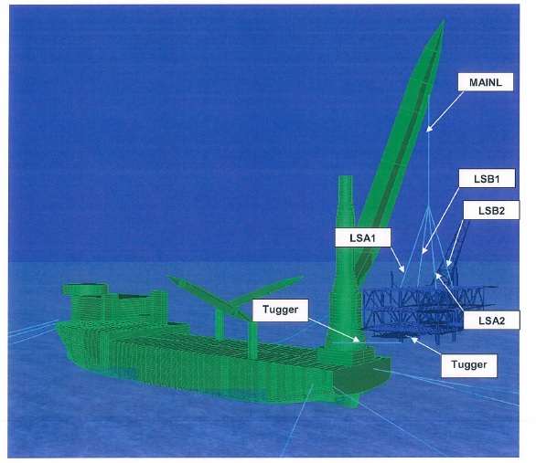

    I) Modeling: Hiện tại SACS 5.7 và MOSES 2015 bản enterprise hỗ trợ rất mạnh trong việc modeling cho hệ cẩu dạng này, bao gồm model cho tàu cẩu + kết cấu. Hình bên dưới là ví dụ cho modeling hệ gồm: Tàu cẩu + hệ neo + kết cấu.

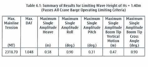

    Ví dụ: Kết quả như trong hình cho thấy hệ số động DAF = 1.048 ứng với chiều cao sóng Hs = 1.4m. Khi đó tải động là 2318.7 MT ( tương đương 96% capacity của cẩu). Khi thực hiện mã cẩu giá trị chiều cao sóng Hs sẽ phải theo dõi và dự báo chặt chẽ để đảm bảo không vượt quá điều kiện môi trường cho phép.

    DAF = 1.048 < 1.05 tính làm gì cho phí công bác ơi. Kiểm tra lại câu lệnh coi có phải tàu cẩu nó đang bay lơ lửng trên mặt nước không bác.

    Có thể bạn chưa đọc kỹ hoặc chưa hiểu basis của vấn đề. Mục đích chính của bài toán với trường hợp cái kết cấu như trong hình là tìm ra điều kiện môi trường tương ứng để có được DAF càng nhỏ càng tốt bạn ạ. Cụ thể là tìm ra Hs =1.4m thì DAF =1.048 khi đó có thể tiến hành cẩu khối topsite có static weight = 2213 MT bằng cái cảu có capacity là 24111 MT ( ở Radius đã xét trước). Để dễ hiểu hơn thì bạn có thể tự đi tìm câu trả lời cho câu hỏi sau đây: có thể cẩu lắp offshore cho khối thượng tầng nặng 2213 Mt static weight bằng cẩu nổi có capacity 2411 MT được không?

    Vậy tính xong ra biển các bạn cầu trời cho Hs = 1.4m trong suốt thời gian cẩu để DAF là nhỏ nhất bằng 1.048 để tàu cẩu khỏi overload nhỉ? Cứ cho là việc tính toán cao siêu, basis phức tạp và mình không biết một chút gì đi vậy có cách nào để đảm bảo Hs = 1.4 trong suốt quá trình cẩu như tính toán để tàu cẩu 2411 MT vận hành ok? Chu kỳ sóng là bao nhiêu hay là chỉ có Hs ảnh hưởng tới DAF thôi? Thực sự là DAF = 1.048 có vẻ không thuyết phục, nếu bạn trực tiếp tính thì cần kiểm tra lại.

    DAF ảnh hưởng bởi: Các thông số kích thước tàu, trạng thaid làm việc ( draft, trim angle) và các điều kiện môi trường biển bao gồm Hs và Tp theo wave heading, current và wind speed như đã nói trong topic.
    Đây là dự án mình trực tiếp tham gia thực hiện và đã lắp đặt thành công cách đây 1 năm.
    Chỉ bằng bài toán này nhà thầu đã tiết kiệm được chi phí tính bằng triệu usd vì ko phsir thay tầu cảu khác.
    Ở những vùng biển tĩnh ( Benign water) như biển Andaman, Java, Caspian, ect thì chiều cao sóng thường xuyên dưới 1m đồng chí ạ. Hơn nữa thì có dự báo thời tiết cập nhật liên tục hàng giờ và có thiết bị monitor sóng ngay tại vị trí lắp đặt nên ngày nay ngươig ta cũng không cần phải cầu trời khấn phật nữa

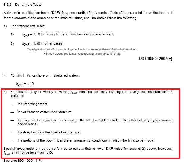

    - Khi cẩu một khối kết cấu mà nếu áp dụng DAF theo các codes hiện hành (ISO 19902-2007, DnV Rules for marine operations, …vv) thì giá trị Load to lift = Net Weight x DAF x (một số hệ số khác) > Capacity của cẩu. Nếu không muốn phải thay đổi tàu cẩu khác lớn hơn thì có thể xem xét tính động cụ thể để tìm cách giảm giá trị DAF để có thể cẩu (đương nhiên là khi giảm DAF thì điều kiện biển sẽ phải “tĩnh” hơn)
    Ta biết là giá trị DAF phụ thuộc vào điều kiện môi trường và hình dáng của tàu cẩu + kết cấu. Trong khi đó giá trị DAF qui định trong các codes không thể nào thể hiện chi tiết từng trường hợp cụ thể của điều kiện môi trường và hình dáng con tàu, DAF trong codes sẽ lấy theo giá trị trung ở điều kiện tác động bất lợi nhất để có thể bao quát hết, do vậy khi tính Dynamic lifting cụ thể trong một số trường hợp (với điều kiện biển tốt và con tàu có hình dáng kháng chuyển động tốt ) sẽ cho giá trị DAF nhỏ hơn nếu lấy theo Codes.
    2)Trường hợp cẩu kết cấu có chạm mặt nước (ví dụ cẩu kết cấu subsea khi lắp đặt, khi upending kết cấu khối chân đế trong nước) – Lifting / Lower through water
    Nếu xét theo ISO 19902-2007 hoặc DnV rules cho phần lifting thì việc tiến hành tính toán Dynamic lifting trong trường hợp này LÀ BẮT BUôC, trong các codes này với phần lifting through water chỉ đưa ra idea về các yếu tố cần xem xét chứ không đưa ra giá trị DAF cụ thể (xem trích ảnh bên dưới cho phần Lifting qui định trong ISO, phần khoanh vuông đỏ là cho phần lifting through water).
