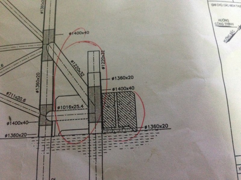

    Các anh có nhiều kinh nghiệm cho e hỏi nhờ chút ạ. khối chân đế của e theo thiết kế có gắn thêm các khối bê tông gia tải để giữ cho giàn ổn định nhưng giờ e đang băn khoăn là có 2 phương án:
    - 1 là thi công xong khối chân đế thì ghép ván khuôn r đổ bê tông khối gia tải ( các khối này có khung đỡ và gắn vào ống chính)
    - 2 là thi công kcđ và khung gắn khối bê tông gia tải sau đó khi đánh chìm xong ms ghép ván khuôn r đổ bê tông dưới nước.
    Do e không rõ là đổ bê tông dưới nc đã có giàn nào sử dụng chưa ạ, và có khó thi công không ạ ? vì nếu làm theo pa1 thì e sợ khi cẩu kcđ từ bãi lắp ráp xuống sà lan thì liên kết giữa khung gắn bê tông gia tải vs ống chính sẽ yếu vì khối bê tông cũng khá nặng ạ

    dạ e cảm ơn a. e cũng có nghĩ đến pa này nhưng vì cái chỗ liên kết giữa khung gắn vs khối bê tông e thấy nó liền như một khối không lắp đc. a xem qua rồi cho e ý kiến với đc ko ạ?

    Trên bản vẽ thiết kế thì đúng là nó phải liên một khối, chả nhẽ lại vẽ tách ra.
    còn các bác thi công sẽ biết làm như thế nào để chúng được đúng như trong bản vẽ vậy. kiểu như trò chơi lắp ráp lego ý. :D
