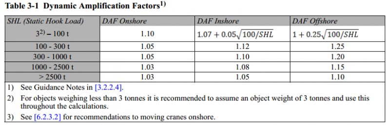

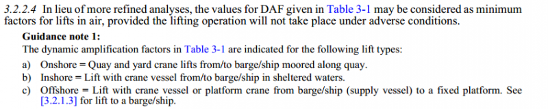

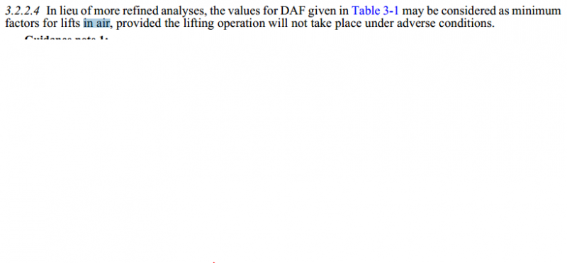

    Em đang tìm hiểu tính toán lifting theo tiêu chuẩn DNV-H205. Mọi người ai đã sử dụng tiêu chuẩn này cho tính toán offhore lifting In air và In water cho mình hỏi hệ số DAF (dynamic application factor) với trường hợp in water lấy ở đâu với ạ, vì chỉ thấy tiêu chuẩn này recommend cho in air:

    3.2.1.4 For lifts through water special investigations should be made in each case, taking proper account of the hydrostatic and hydrodynamic effects, during all critical phases of the lift, see DNV-OS-H206 and DNV-RP-H103.
    Guidance note:
    For lifting in water, additional local dynamic effects may govern the design of lifting equipment elements. Such effect could be local sling dynamics due to motion of the object initiated by waves.
    ---e-n-d---of---G-u-i-d-a-n-c-e---n-o-t-e---

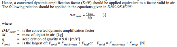

    Em cảm ơn các bác đã chia sẽ: sau khi xem qua tài liệu RP H103 em thấy được hệ số DAF convert cho trường hợp wave zone, seabed (in water):
    các bác cho em hỏi với trường hợp sử dụng Fsnap thì DAFconv = DAF in air phải không ạ!

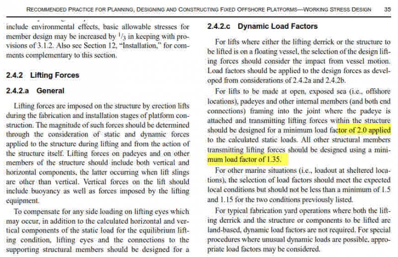

    Em thấy 1 bác sử dụng hệ số DAF in A = 1.3 và DAF in Water = 2.0 REF theo H205 mà em tìm không ra được bác ấy lấy như thế nào với Kết cấu <10T. các bác chỉ giúp em với ạ!
