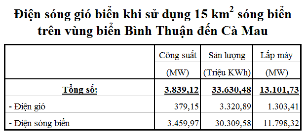

    Nhìn vào mục 3 của bài: “Điện sóng gió biển gắn trên khung đỡ”, ta thấy khi điện sóng gió biển kết hợp với thủy điện chạy bằng năng lượng sóng biển sẽ cho những hệ thống điện rất lớn và mỗi hệ thống điện có thể cho sản lượng điện từ 36.160,51 triệu KWh/năm tới 36.209,63 triệu KWh/năm. Nhưng từ đó ta cũng có thêm suy nghĩ sau:

    Nếu làm như vậy cho 30 khung đỡ của điện sóng gió biển thì tuyến đường hình chữ T sẽ dài: 0,3x29 = 8,7 km, cộng thêm với khoảng 1 km để nối với bờ dài: 8,7+1 = 9,7 km. Mỗi hệ thống như vậy trên vùng biển Bình Thuận đến Cà Mau sẽ có công suất phát điện 3.839,12 MW và sản lượng điện 33.630,48 triệu KWh/năm như trong phần 1 của biểu: “Điện sóng gió biển kết hợp với thủy điện sóng biển khi sử dụng 16 km2 sóng biển trên vùng biển Bình Thuận đến Cà Mau” trong mục 3 của bài: “Điện sóng gió biển gắn trên khung đỡ”. Chi tiết cụ thể như sau:

    Tổng cộng trên vùng biển Bình Thuận đến Mũi Cà Mau có thể xây dựng được: 32+22 = 54 hệ thống. Tiềm năng sản xuất điện của 54 hệ thống này sẽ là: 33.630,48x54 = 1.816.045,73 triệu KWh, tính tròn là 1.816 tỷ KWh. Tổng lượng điện sản xuất và mua của Việt Nam năm 2015 là 159,4 tỷ KWh. Như vậy tiềm năng điện sóng gió biển của riêng vùng biển này cũng nhiều gấp: 1.816/159,4 = 11,39 lần so với lượng điện sản xuất và mua của cả nước năm 2015.
