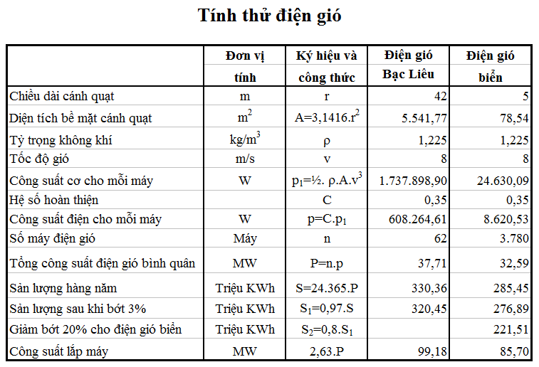

    Trong bài: “Triển vọng phát triển nguồn điện gió tại Việt Nam” của Trần Trí Năng, Lê Khắc Hoàng Lan, Nguyễn Tân Huyền, Trương Trà Hương,Phạm Thanh Tuân, Nguyễn Xuân Cường, Phạm Thị Hồng, Bùi Mỹ Duyên (+ Đại Học Minnesota, Mỹ Quốc.*Viện Khoa Học Vật Liệu Ứng Dụng- Viện Khoa Học & Công Nghệ , Việt Nam) trên trang Web erct.com có phương pháp tính công suất điện gió như sau:
    P = ½.C.ρ.A.v3
    Trong đó: ρ - tỉ trọng không khí, kg/m3(khoảng 1,225 kg/m3ở mực nước biển, khi cao độ càng tăng tỉ trọng không khí càng giảm); A – bề mặt quét của cánh quạt hướng thẳng vào chiều gió, m2; v – tốc độ gió, m/sec và công suất P, Watts (= Joules/sec). Theo lý thuyết , C bằng 16/27 = 0,59, nhưng trên thực tế C nằm vào khoảng 0,35.

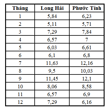

    Bài này cũng cho biết: Máy đo tốc độ gió được đặt ở độ cao 25 m so với mực nước biển tại Long Hải và Phước Tỉnh ở Bà Rịa – Vũng Tàu để đo các số liệu về tốc độ gió từng ngày từ ngày 1 tháng 7 năm 2009 đến ngày 30 tháng 9 năm 2010. Mỗi ngày đo 3 lần vào buổi sáng lúc 9h, buổi chiều lúc 16h và buổi tối lúc 20h. Sau đó tính bình quân từng tháng được kết quả như sau:
    Từ đó tôi tính được bình quân tốc độ gió của Long Hải là 7,62 m/s, Phước Tỉnh là 8,01 m/s. Trên vùng biển Bình Thuận đến Cà Mau, sóng biển lớn nhất tập trung vào các tháng 12, 1 và 2 do có gió mạnh nhưng Long Hải và Phước Tỉnh ở trên đất liền, 3 tháng này tốc độ gió lại thấp, nên tôi tạm tính tốc độ gió bình quân ở độ cao 23,5 m trên các khung đỡ đặt trong vùng biển Bình Thuận đến Cà Mau khoảng 8 m/s.
    Tôi chưa biết Điện gió Bạc Liêu được tính theo phương pháp nào, nhưng cứ tính thử công suất của điện gió theo phương pháp đã có trong bài vừa nêu xem sao:
    Tính theo phương pháp này thì sản lượng điện hàng năm của Điện gió Bạc Liêu là 330,36 triệu KWh, trừ đi khoảng 3% cho dự phòng còn 320,45 triệu KWh, tính tròn là 320 triệu KWh. Công suất lắp máy tính gấp 2,63 lần công suất bình quân là 99,18 MW, tính tròn là 99,2 MW. Cũng tính theo phương pháp này thì sản lượng điện gió biển là 276,89 triệu KWh. Nhưng do đường truyền điện dài, các máy phát điện cũng có lúc hư hỏng cần bảo dưỡng, sửa chữa, máy không tốt bằng máy của Điện gió Bạc Liêu,... nên tôi dự kiến giảm bớt 20% còn: 276,89x0,8 = 221,51 triệu KWh và số này chỉ bằng 77,6% so với sản lượng tính được ban đầu. Như vậy công suất bình quân chỉ còn đóng góp vào điện lưới: 32,59x0,776 = 25,29 MW. Tính ra công suất lắp máy lớn gấp: 85,7/25,29 = 3,39 lần công suất bình quân tại đầu ra. Công suất lắp máy của mỗi máy phát điện là: 85,7x1.000/3.780 = 22,67 KW, tính tròn lên là 23 KW. Như vậy tổng công suất lắp máy là: 23x3.780/1.000 = 86,94 MW.

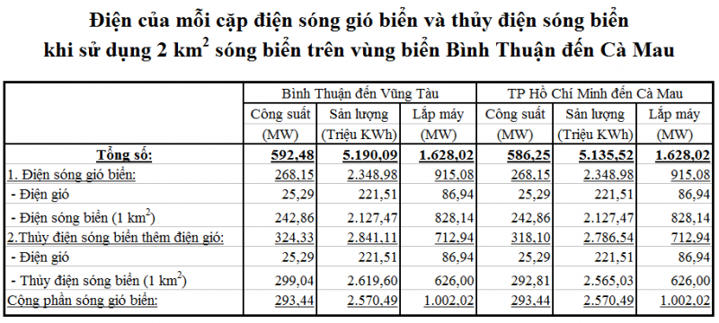

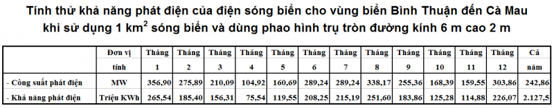

    Kết quả tính toán điện sóng biển khi sử dụng khoảng 1 km2 sóng biển dùng phao hình trụ tròn đường kính 6 m cao 2 m trên vùng biển Bình Thuận đến Cà Mau như trong biểu sau:
    Công suất bình quân do 1 máy phát điện một chiều cung cấp là: 242,86x1.000/8.810 = 27,57 KW. Cũng tạm tính như với điện gió cho an toàn, thì máy phát điện một chiều cần có công suất là: 27,57x3,39 = 93,45 KW, tính tròn lên là 94 KW. Tổng công suất lắp máy là: 94x8.810/1.000 = 828,14 MW. Trên các vùng biển gần bờ của nước ta rất ít khi có sóng biển cao trên 4 m, còn sóng biển cao trên 5 m thì gần như là không có, vì vậy kính mong các chuyên gia về máy phát điện một chiều tính toán thử giúp xem có thể giảm bớt công suất lắp máy được hay không?

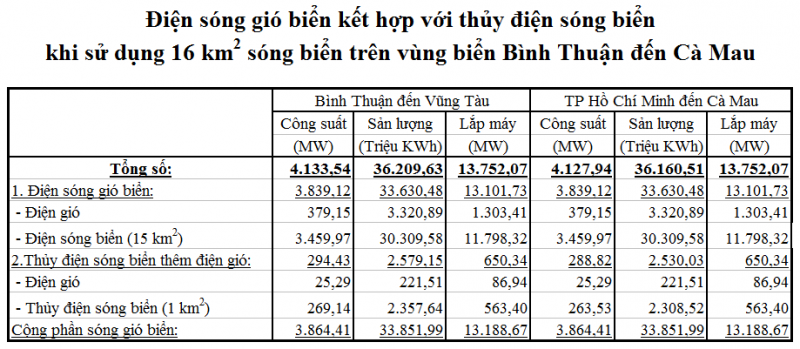

    Khi sử dụng khoảng 1 km2 sóng biển cho thủy điện chạy bằng năng lượng sóng biển và khoảng 1 km2 sóng biển cho điện sóng gió biển trên vùng biển Bình Thuận đến Cà Mau sẽ cho các loại điện như trong biểu sau:

    Trên vùng biển Bình Thuận đến Cà Mau có thể xây dựng 34 cặp thủy điện chạy bằng năng lượng sóng biển kết hợp với điện sóng gió biển. Vì vậy tiềm năng ở riêng vùng biển này hàng năm có thể cho sản lượng điện tới 1.230 tỷ KWh. Trong khi đó điện sản xuất và mua của cả nước năm 2015 chỉ là 159,4 tỷ KWh, chỉ bằng 12,96% tiềm năng của vùng biển này. Như vậy chỉ riêng tiềm năng vùng biển này cũng thừa khả năng cung cấp điện cho năm 2030 và các năm sau. Nội dung cụ thể xin xem bài: “Điện sóng gió biển”đã được đăng trong mục Khoa học & công nghệ ngày 28/03/2016 trên trang Web vncold.vn của Hội Đập lớn và Phát triển Nguồn nước Việt Nam.
