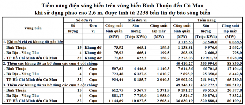

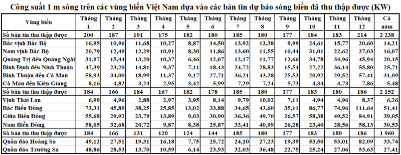

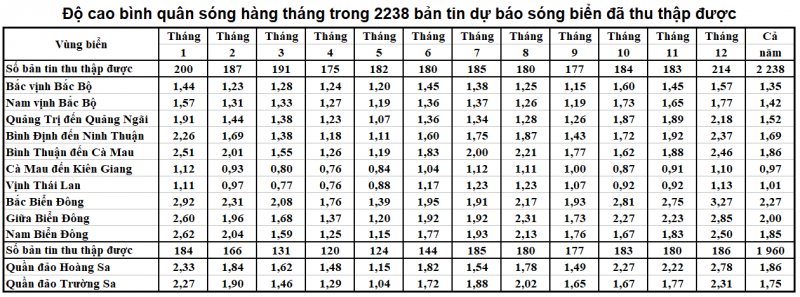

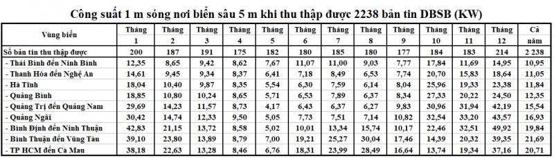

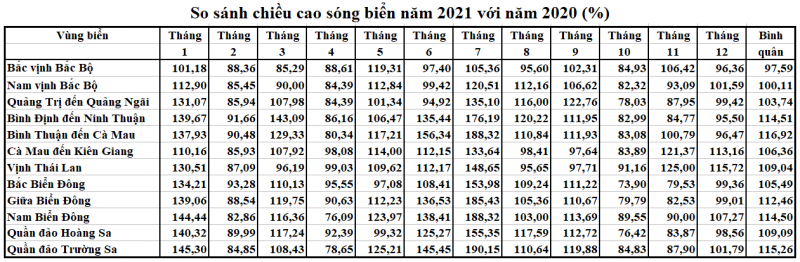

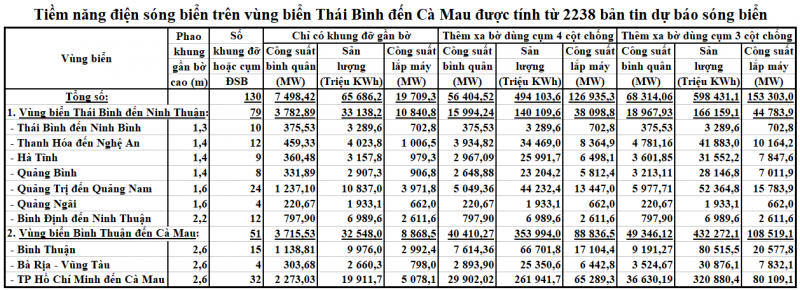

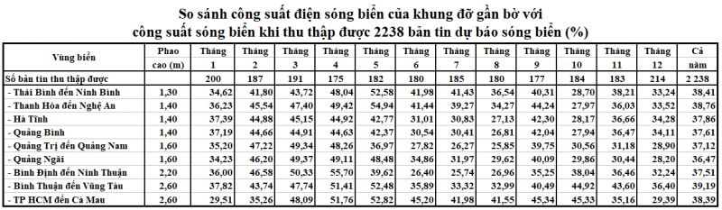

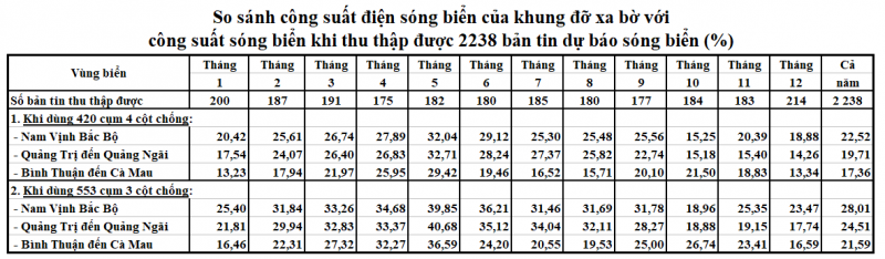

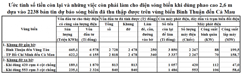

    Đến hết ngày 31/12/2021 tôi đã thu thập được 2.238 bản tin dự báo sóng biển của Trung tâm Dự báo Khí tượng Thủy văn Quốc gia. Từ đó tính được kết quả trong rất nhiều biểu, sau đây chỉ xin giới thiệu các biểu chủ yếu sau:
    Congsuatsong.png [​IMG] Cssn5m.png [​IMG] Diensongbien.png [​IMG] DsbBTCM.png [​IMG] Viecconlai.png [​IMG] Sskgb.png Sskxb.png [​IMG]
