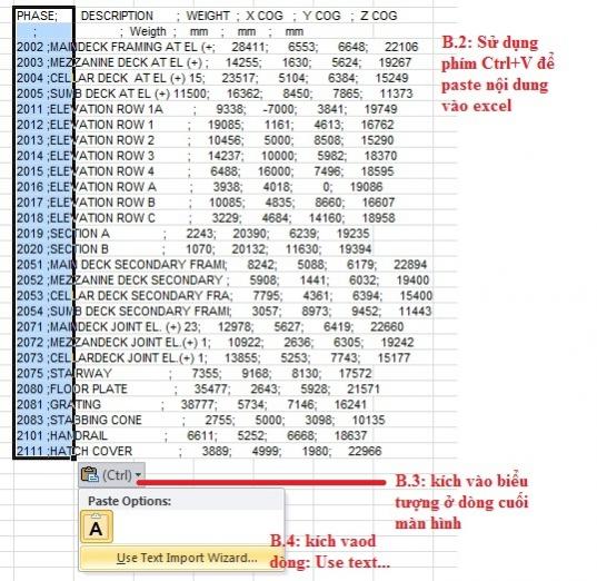

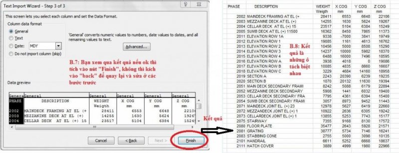

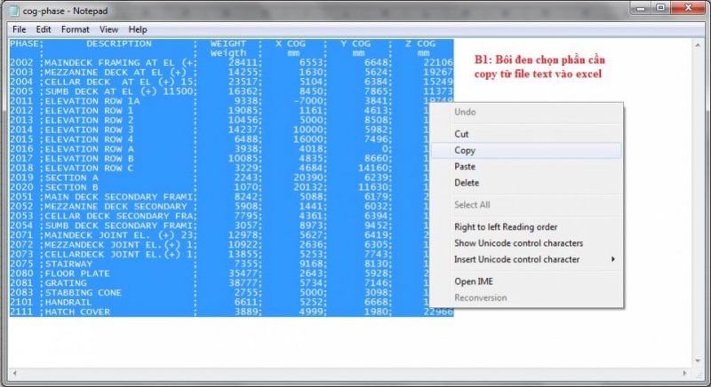

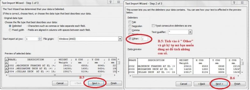

    Bước 1: Bôi đen để chọn và Copy đối tượng cần Copy vào Excel
    Bước 2: Nhìn ở cuối màn hình dòng chữ "Ctrl" kích vào để bắt đầu công cuộc tách lọc số liệu
    Bước 3: Bảng công cụ giúp bạn thực hiện các thao tác tách số liệu
    Bước 4: Xem trước và kết quả của quá trình thực hiện
