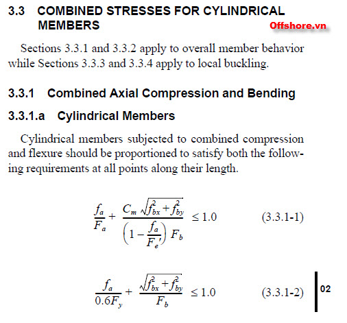

    Bạn ơi cho hỏi muốn tính ra UC thì dùng công thức nào vậy?
    683
    Công thức để kiểm tra UC cho member hoặc Joint có rất nhiều trong API, cũng như AISC.
    tùy từng bài toán cụ thể mà bạn có thể tra để sử dụng. (chi tiết tham khảo trang 39, mục 3.2 trong API - Supl3-2007)
    Đính kèm là một ví dụ về công thức tính/kiểm tra UC cho member Cylindrical:
