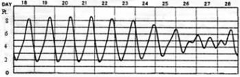

    Tuy nhiên trường hợp thứ 2 nêu trên thì mực nước trung bình của các bạn khi thiết kế mình nghĩ không sai lệch quá 10cm vì mực nước gần như dao động rất đều xung quanh MNTB, hình ảnh dưới dây để minh họa 1 phần.
