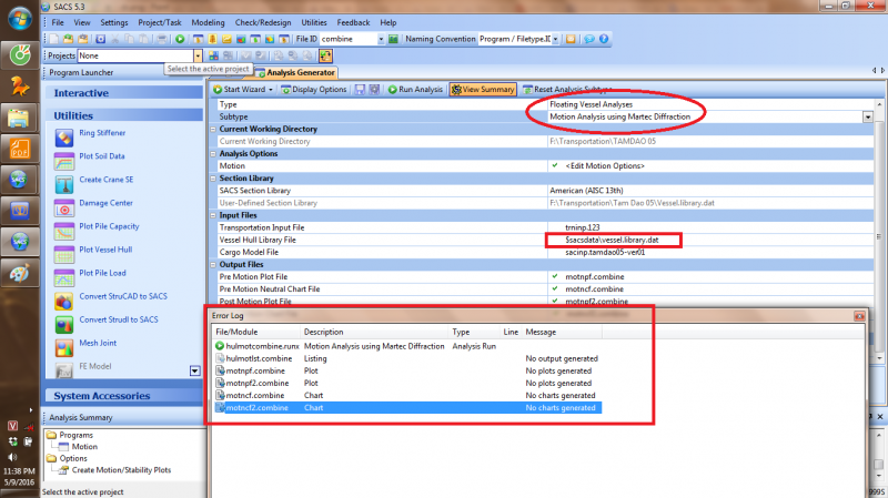

    Em hiện gặp một số vấn đề về sử dụng phần mềm sacs, nhờ các anh chị có kinh nghiệm giúp em với ạ.
    1) Em đang làm một bài toán phần Motion analysis using Martec diffraction trong phần mềm sacs 5.3, lúc chạy thì không thấy lỗi gì xảy ra nhưng khi xuất kết quả thì lại không có gì [như hình ô vuông thứ 2 bên dưới]. Không biết đó là do lỗi gì?
    2) Em cũng không biết file như trong ô vuông đỏ thứ nhất của hình bên dưới là file gì khi mở ra đã có, mà sao tìm không được?

    Trước em cũng đã từng làm một chút với bài toán tính bền chân dàn khoan bằng SACS rồi, nhưng lần này là lần đầu tiên em phải làm bài toán tính bền chân jackup trong trạng thái di chuyển.
    Mục đích của việc mô tả phần thân nổi bằng Hull Modeler để xác định các chuyển vị lắc cơ bản do Sóng lên kết cấu, từ đó có kết quả phản ứng thì nhập vào kết cấu để phân tích bền do tải sóng gây ra!
    Ở đây áp dụng lý thuyết tính phản ứng của kết cấu nổi dạng khối lớn chịu tải trọng sóng. Có anh chị nào từng làm qua và mô hình rồi giúp em với ạ.

    Nói vậy đây là bài toán transportation rồi.
    Cách sử dụng Hull modeler cho bài toán này thì chỉ có từ SACS5.6 trở lên mới hỗ trợ tốt.
    Bạn dùng Sacs5.3, tốt nhất là làm theo cách thông thường, tức là sử dụng các modul motion, hay acceleration. hướng dẫn sử dụng loại này có khá nhiều trên forum. tham khảo thêm ở các link dưới đây.
    1/http://offshore.vn/threads/4-jacket...h-toan-van-chuyen-tren-bien-cho-ket-cau.7033/
    2/http://offshore.vn/threads/cach-xac-dinh-toa-do-center-of-motion.436/
    3/http://documents.mx/documents/tinh-toan-thiet-ke-van-chuyen-khoi-chan-de-tren-bien-bang-sa-lan.html
