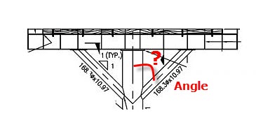

    Trong khi bố trí thanh bracing để đỡ dầm chính ở trên, các bác có thể xem ở hình đính kèm.
    Tuyệt vời là khi góc hợp bởi thanh đứng và bracing support là 45deg
    Thế nhưng cuộc đời không đơn giản thế, có những chỗ rất dị, chẳng hạn vướng cái Pump hoặc cái mấy thiết bị nào đó trên deck topside hay đơn giản là khoảng cách giữa các beam không đủ để có thể tạo được góc 45deg....
    Các bác cho em hỏi có sách hay tiêu chuẩn nào quy định giới hạn trên và giới hạn dưới cho góc này không (minimum và maximum)
    Xin cảm ơn
    Hình mình họa em nó

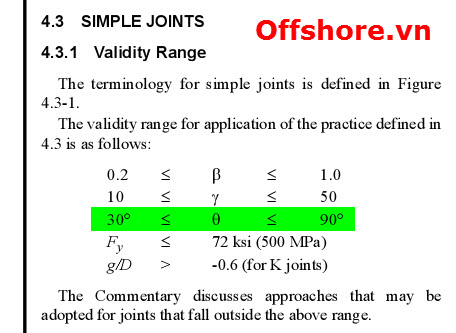

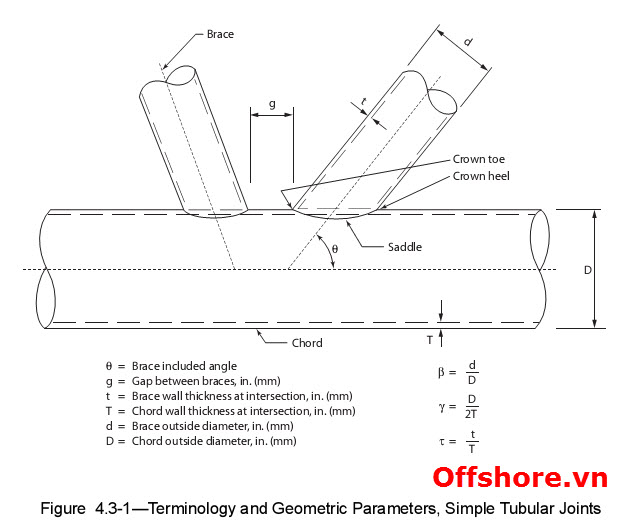

    Cái quy trình Dự án Mr Adata đề cập ở trên có thể nó base on theo những chỉ dẫn trong API như ảnh dưới đây:
    Hình 1: Mention API
    Hình 2: Mention API
