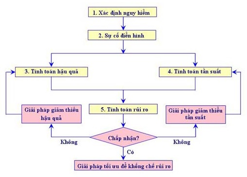

    Mình được giao nghiên cứu về việc đánh giá định lượng rủi ro để tính toán độ tin cậy kết cấu, nhưng chưa thấy topic trong diễn đàn nên xin phép được đưa ra vài ý kiến. Nếu các anh chị em trong diễn đàn có quan tâm đến chủ đề này cùng vào thảo luận nhé!
    Vấn đề này đã được đề cập trong QCVN 11 : 2012/BCT Quy chuẩn kỹ thuật quốc gia về mức rủi ro chấp nhận được trong đánh giá định lượng rủi ro cho các hoạt động dầu khí, xăng dầu, hóa chất và nhiệt điện. Nhưng mới chỉ đưa ra phương pháp đánh giá
    Nhưng vấn đề ở đây phương pháp tính toán tần xuất sự cố và cái mô hình hậu quả kia là gì thì không thấy quy chuẩn trên đề cập.
    Với nghiệp vụ google search thì ra được cái tài liệu về HSE Failure Rate and Event Data for use within Risk Assessments (Mỹ) lại thêm ít tài liệu DNV với tiêu đề failure frequency guidan(DNV GL) mình cũng hiểu được phần nào về tần xuất rủi ro của thiết bị, và cố gắng thử nghiệm bản trial phần mềm Phast Risk của DNV GL nhưng cũng chưa hiểu hết các công cụ đánh giá sự cố trong quá trình làm việc với các giả thiết khi làm việc của hệ thống, những biểu đồ , tài liệu thì nhiều có chỗ mình cũng không hiểu hết. Các bác có nhu cầu tìm hiểu thì vào trang DNV GL http://www.dnv.com/services/software/contactus/free_trial_phast_lite.asp để download bản trial cùng tìm hiểu, có khó khăn gì các bác cứ inbox infor để em hỗ trợ. (Mà hình như các bác trong CPSE và DNV Việt Nam cũng đã có kinh nghiệm với công việc này thì phải, các bác vào chia sẻ thêm cho anh em xin ít kiến thức nhé).
    Còn nói về mô hình hậu quả thì liên quan nhiều đến cái anh môi trường, em xem tài liệu của DNV GL toàn thấy tác động đến các khu vực xung quanh. Chắc để phục vụ làm báo cáo môi trường là chính, cùng lắm là để đánh giá địa điểm đặt thiết bị có hợp lý không thôi chứ chả liên quan đến mấy anh kết cấu lắm nên em cũng không tìm hiểu sâu.
    Trên đây là 1 vài ý kiến chủ quan của em mong nhận được ý kiến trái chiều của các anh chị trong diễn đàn quan tâm.
